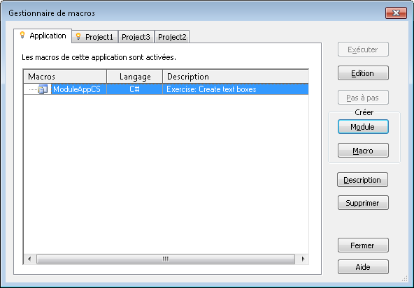

Suivez ces étapes pour créer des modules dans le Gestionnaire de macros.
Remarque : Si l'application ou le document en cours contient déjà des modules, vous devez activer les macros dans les paramètres Sécurité des macros.
- Cliquez sur l'onglet Gérer
le groupe de fonctions Macros
- Sélectionnez l'onglet Application (pour les macros au niveau de l'application) ou un onglet Projet (pour des macros au niveau du document).
- Dans la section Créer de la boîte de dialogue Gestionnaire de macros, cliquez sur Module.
La boîte de dialogue Créer un module s'ouvre.
- Saisissez les informations suivantes :
- Entrez un nom dans le champ Nom de module.
- Dans le champ Langage, sélectionnez C#, VB.NET, Ruby ou Python.
- Si vous le souhaitez, ajoutez une brève description du module dans le champ Description.
Création d'un module au niveau de l'application en C#
- Cliquez sur OK.
Le nouveau module est créé et répertorié dans le Gestionnaire de macros. Vous pouvez désormais ajouter une ou plusieurs macros.
