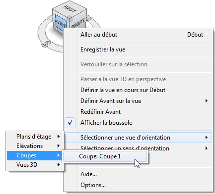

Pour orienter une vue 3D vers une autre vue
  1. Dans une vue 3D, cliquez avec le bouton droit de la souris sur l'outil ViewCube.
  2. Choisissez Sélectionner une vue d'orientation, puis le type et le nom de la vue.
Pour orienter une vue 3D vers une direction
  2. Choisissez Sélectionner un sens d'orientation, puis sélectionnez une direction.
