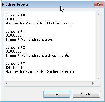

Mur dans AutoCAD Architecture
Les propriétés suivantes d'un mur AutoCAD Architecture sont conservées lors de son importation dans Revit :
Les propriétés suivantes sont ajoutées au mur importé :

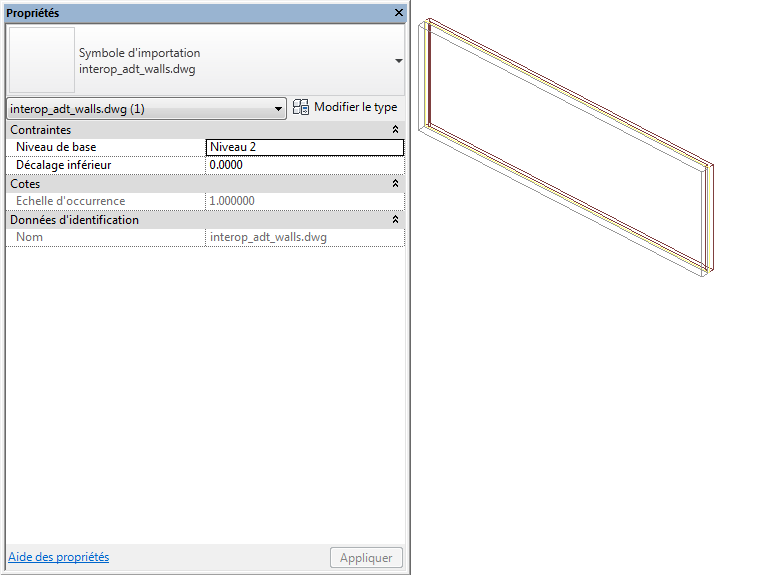

    Lors de l'importation d'un fichier DWG ou DXF dans Revit, il est possible d'importer tous les calques, tous les calques visibles ou des calques sélectionnés. Dans Revit, tout calque importé peut à tout moment être supprimé individuellement.
    Le dessin importé s'affiche sous forme de symbole d'importation unique.
  4. Pour plus d'informations sur les objets importés, sélectionnez le symbole d'importation, puis cliquez sur l'onglet Modifier | <Nom de fichier>le groupe de fonctions Occurrence importée (Requête) et sélectionnez les blocs de murs à interroger.
    Une requête affiche le type de l'objet, le nom du bloc (identique au nom du dessin importé), le calque et le nom du style, le cas échéant.
    Pour quitter le mode Requête, appuyez sur la touche ECHAP.
    Remarque : Le dessin importé peut être décomposé ou partiellement décomposé. Pour utiliser des objets de structure importés, effectuez une décomposition partielle.
  5. Cliquez sur l'onglet Modifier | <Nom de fichier>le groupe de fonctions Occurrence importéela liste déroulante Décomposer (Décomposition partielle).
    La décomposition partielle d'un dessin importé permet d'afficher les propriétés de chacun des objets, individuellement.
    Mur AutoCAD Architecture partiellement décomposé dans Revit
