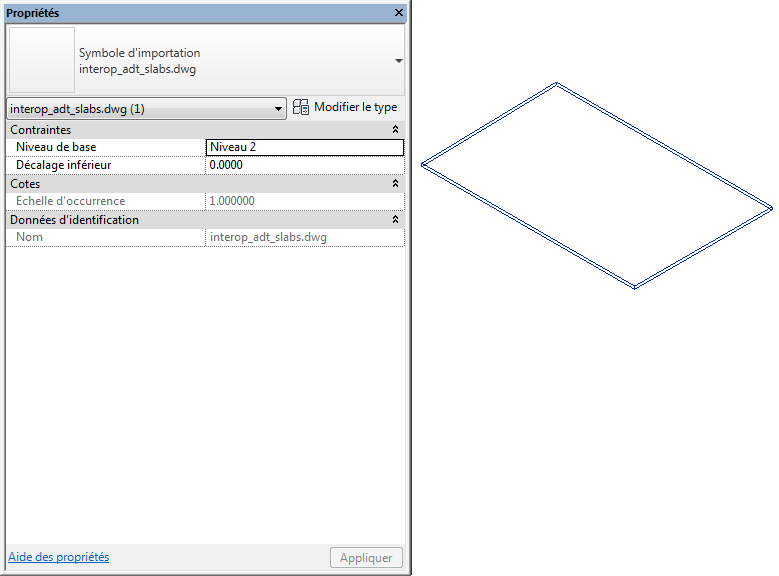

    La décomposition partielle d'un dessin importé permet d'afficher les propriétés de chacun des objets, individuellement.
    Dalle AutoCAD Architecture partiellement décomposée dans Revit
