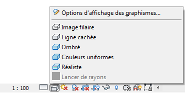

Vous pouvez contrôler l'affichage du modèle avec un style visuel.
Pour enregistrer une vue 3D à laquelle un style visuel est appliqué :
Les disques de navigation s'affichent dans la zone de dessin.
le groupe de fonctions Fenêtres
la liste déroulante Interface Utilisateur
Barre de navigation. La nouvelle vue apparaît dans l'arborescence du projet, sous Vues 3D.
Pour appliquer un style visuel à plusieurs vues :
Dans le gabarit de vue, pour Affichage de modèle, cliquez sur Modifier. Dans la boîte de dialogue Options d'affichage des graphismes, sélectionnez le style visuel souhaité et définissez d'autres options selon les besoins.
Lors de la sélection des champs, incluez Nom de la vue, Type et Gabarit de vue.
