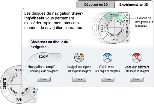

Les SteeringWheels sont des menus de suivi (qui suivent votre curseur) permettant d'accéder aux différents outils de navigation 2D et 3D à partir d'un seul outil.
Les disques de navigation SteeringWheel vous permettent de gagner du temps car ils combinent les outils de navigation courants dans une interface unique. Les disques de navigation sont spécifiques aux tâches, ce qui vous permet de naviguer dans un modèle et de l'orienter dans différentes vues.
Il existe deux configurations de disque de navigation : petite et grande. Le grand disque est plus grand que le curseur et porte un libellé sur chaque section. Le petit disque est à peu près de la même taille que le curseur et ne porte aucun libellé sur les sections du disque. Le disque de navigation 2D n'est disponible qu'en grand format.
Chaque disque de navigation est composé de différentes sections. Chaque section contient un outil de navigation permettant de réorienter la vue courante d'un modèle. La disponibilité des outils de navigation dépend du disque de navigation actif.

Lorsque vous affichez un disque de navigation pour la première fois et qu'une vue 3D est active, l'info-bulle de première approche s'affiche. Cette info-bulle indique le rôle et le fonctionnement d'un disque.
Le déplacement d'une section d'un disque constitue le mode d'interaction principal. Une fois qu'un disque est affiché, cliquez sur l'une de ses sections et maintenez enfoncé le bouton du périphérique de pointage pour activer l'outil de navigation. Faites glisser la section pour réorienter la vue active. Vous revenez au disque lorsque vous relâchez le bouton.
