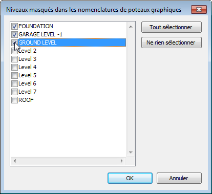

  2. Dans la palette Propriétés, sous Niveaux cachés, cliquez sur Modifier en regard de Valeur.
    La boîte de dialogue Niveaux cachés s'ouvre. Les niveaux du projet y sont répertoriés.
  3. Sélectionnez les niveaux à masquer en cochant la case située en regard du nom du niveau correspondant.
    Remarque : Pour s'afficher dans la nomenclature de poteaux graphiques, un niveau doit être compris dans les contraintes de niveaux supérieur et inférieur de la nomenclature, et la case à cocher correspondante doit être désactivée. Pour plus d'informations sur les contraintes Niveau inférieur/supérieur, voir Affichage des paramètres des nomenclatures de poteaux graphiques.
  4. Cliquez sur OK afin d'accepter les sélections et fermer la boîte de dialogue Niveaux cachés dans les nomenclatures de poteaux graphiques.
