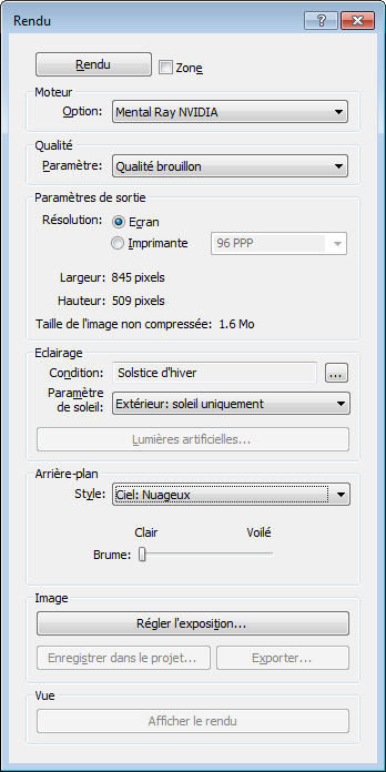

Utilisez les paramètres par défaut ou personnalisez des options pour le rendu d'une vue 3D.
- Ouvrez la vue 3D dont vous souhaitez effectuer le rendu.
Vous ne pouvez effectuer le rendu que des vues 3D.
Conseil : Pour créer le rendu d'une vue 2D, créez une vue 3D orientée vers une vue 2D (comme une vue en coupe ou une vue d'élévation). Cliquez sur l'outil ViewCube avec le bouton droit de la souris, puis choisissez Sélectionner une vue d'orientation ou Sélectionner un sens d'orientation.
Si la boîte de dialogue Rendu était ouverte lors de la dernière ouverture de la vue 3D dans la session en cours, la boîte de dialogue s'affiche à nouveau.
- Si la boîte de dialogue Rendu ne s'ouvre pas automatiquement,
- Dans la barre de contrôle Vue, cliquez sur
(Afficher la boîte de dialogue rendu).
- Cliquez sur l'onglet Vue
le groupe de fonctions Graphismes
(Rendu).
