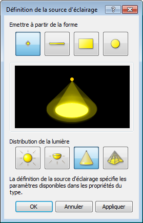

    La boîte de dialogue Définition de la source d'éclairage s'affiche.
  4. Pour Emettre à partir de la forme, sélectionnez la forme de la lumière que doit émettre la source d'éclairage : Point, Ligne, Rectangle ou Cercle.
  5. Pour Distribution de lumière, sélectionnez le motif de distribution de la lumière pour la source d'éclairage : Sphérique, Hémisphérique, Grain ou Distribution photométrique.
    Conseil : Si vous envisagez de spécifier un fichier IES pour définir la forme photométrique de la source d'éclairage, sélectionnez Distribution photométrique.
    L'image du milieu change pour illustrer les paramètres combinés. Ces paramètres déterminer les valeurs disponibles pour la source d'éclairage.
  6. Cliquez sur OK.
    La forme de contour de la source d'éclairage peut changer dans la zone de dessin, selon les paramètres de définition de la source d'éclairage qui sont sélectionnés.
