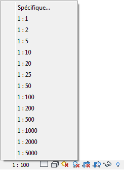

    • Modifier l'échelle de la vue. Dans la barre de contrôle Vue, sélectionnez l'échelle souhaitée.
