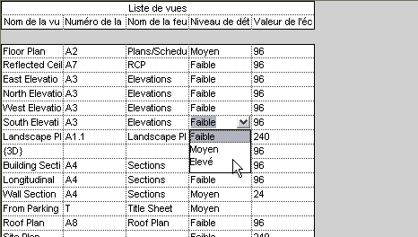

Une liste de vues correspond à une nomenclature des vues d'un projet. Dans une liste de vues, vous pouvez trier et grouper les vues par type, par niveau, par feuille ou selon d'autres paramètres. Si vous le souhaitez, vous pouvez insérer des listes de vues dans les feuilles. (Voir Nomenclatures sur des feuilles.)
Les listes de vues permettent de :
Une liste de vues permet d'afficher et de modifier des paramètres pour plusieurs vues à la fois. Par exemple, supposons que vous insérez les paramètres Niveau de détail et Echelle dans une liste de vues. Dans la liste de vues, vous pouvez définir les niveaux de détail des vues sélectionnées sur Faible, Moyen ou Elevé, ou modifier les échelles des vues afin d'appliquer des paramètres cohérents. Vous pouvez également modifier le nom ou le titre de la vue qui s'affiche sur les feuilles. Utilisées de cette manière, les listes de vues permettent d'identifier et de corriger les paramètres de vues incohérents à partir d'un emplacement unique.
