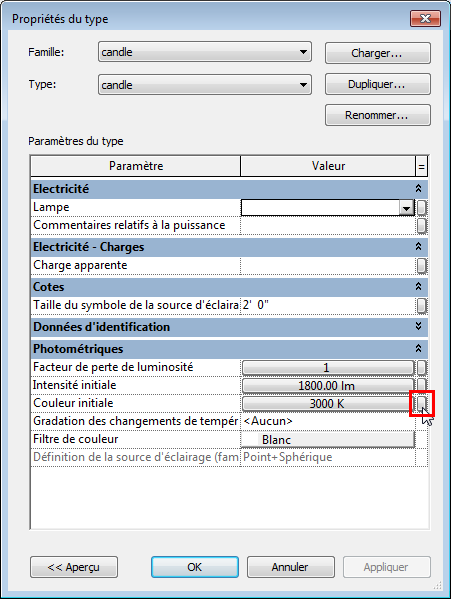

- Dans la famille de chandeliers hôte, sélectionnez une des bougies de la famille de bougies.
- Cliquez sur l'onglet Modifier | <Eléments>
le groupe de fonctions Propriétés
(Propriétés du type). La boîte de dialogue Propriétés du type affiche une colonne dont l'en-tête comporte un signe égal
. Un bouton gris s'affiche dans cette colonne pour chaque paramètre de type que vous pouvez lier à d'autres paramètres.
- Cliquez sur le bouton gris de la colonne
correspondant au paramètre Intensité initiale (ou tout autre paramètre que vous souhaitez pouvoir modifier pour le chandelier dans un projet).
- Dans la boîte de dialogue Association aux paramètres de la famille, sélectionnez Intensité initiale (ou le paramètre correspondant au paramètre de type que vous avez sélectionné), puis cliquez sur OK.
