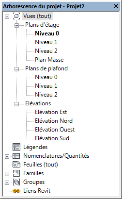

Arborescence du projet
L'arborescence du projet correspond à une hiérarchie logique de l'intégralité des vues, nomenclatures, feuilles, groupes et autres parties du projet actif. A mesure que vous développez l'arborescence, les éléments du niveau inférieur s'affichent.
Pour ouvrir l'arborescence du projet, cliquez sur l'onglet Vuele groupe de fonctions Fenêtresla liste déroulante Interface utilisateurArborescence du projet, cliquez avec le bouton droit de la souris dans la fenêtre de l'application et choisissez ArborescencesArborescence du projet.
Vous pouvez effectuer une recherche d'entrées dans la boîte de dialogue Rechercher dans l'arborescence du projet. Cliquez avec le bouton droit sur l'arborescence du projet et choisissez Rechercher pour ouvrir cette boîte de dialogue.
Pour modifier l'emplacement de l'arborescence du projet, faites glisser sa barre de titre. Pour la redimensionner, faites glisser un bord. Les modifications apportées à la taille et à l'emplacement de l'arborescence du projet sont enregistrées et restaurées au redémarrage de l'application.

Il est possible de personnaliser l'organisation des vues de projet dans l'arborescence du projet.
Vues, nomenclatures et feuilles
Action Méthode
Ouvrir une vue Cliquez deux fois sur le nom de la vue ou cliquez dessus avec le bouton droit de la souris et choisissez l'option de menu contextuel Ouvrir.
Le nom de la vue active s'affiche en gras.
Ouvrez la feuille dans laquelle une vue est placée Cliquez avec le bouton droit de la souris sur le nom de la vue, puis choisissez Ouvrir une feuille.
Si l'option Ouvrir une feuille est désactivée dans le menu contextuel, soit la vue n'est pas placée sur une feuille, soit elle correspond à une nomenclature ou une vue de légende, qui peut être placée sur plusieurs feuilles.
