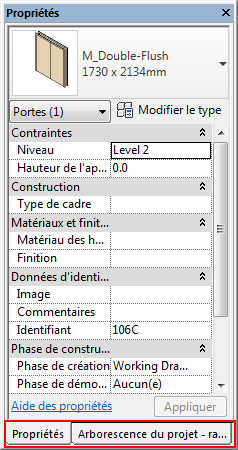

Un groupe de fenêtres permet à plusieurs fenêtres d'occuper la même quantité d'espace à l'écran. Lorsque les fenêtres sont groupées, chacune d'elle est représentée par un onglet en bas du groupe. Dans un groupe, cliquez sur un onglet pour afficher la fenêtre correspondante. Vous pouvez grouper ou dissocier des fenêtres selon les besoins. Dans l'image suivante, l'arborescence du projet et la palette Propriétés sont groupées. Notez que la palette Propriétés est l'onglet actif.

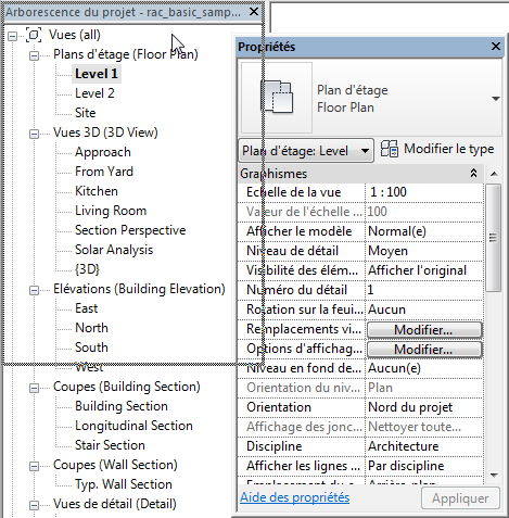

Pour déplacer une fenêtre ancrable
  1. Cliquez sur la barre de titre et faites-la glisser en haut de la fenêtre.
  2. Facultatif : pour empêcher l'ancrage automatique d'une fenêtre pendant que vous la faites glisser, maintenez la touche Ctrl enfoncée.
  3. Important : Lors du déplacement des fenêtres ancrables, tenir compte de la position du curseur et des indicateurs visuels peut vous aider. Par exemple, supposons que l'ancrage de l'arborescence du projet et de la palette Propriétés soit actuellement désactivé et que vous souhaitez les empiler et les ancrer à gauche. Pour ancrer l'arborescence du projet sur la gauche, placez le curseur sur la barre de titre, puis faites glisser la fenêtre jusqu'à ce que le curseur touche le bord de l'interface de Revit sur la gauche. Le contour de la fenêtre vous donne un aperçu. En utilisant la même méthode, faites glisser la palette des propriétés. Placez le curseur sur le bord inférieur de la barre de titre de l'arborescence du projet ancrée et notez dans l'aperçu de la fenêtre que les palettes sont empilées les unes sur les autres. (Toutefois, si vous placez le curseur sur la barre de titre au-dessus du bord inférieur, les palettes s'affichent sous forme de chevauchement de fenêtres avec onglets.)
Pour grouper des fenêtres ancrables
  1. Cliquez et faites glisser la barre de titre de la fenêtre à ajouter à une autre fenêtre ou à un groupe.
  2. Déposez la fenêtre sur la barre de titre de la fenêtre ou du groupe de destination. Un onglet contenant le nom de la fenêtre ajoutée apparaît alors en bas de la fenêtre de destination.
