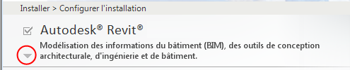

  1. Démarrez le programme d'installation de Revit et accédez à la page Installer > Configurer l'installation.
  2. Cliquez sur la flèche sous le nom du produit afin de développer les paramètres de configuration.
