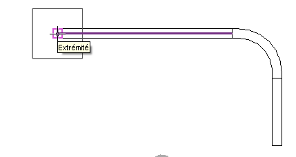

Utilisez la procédure suivante pour ajouter manuellement des raccords de conduit à un segment ou une longueur existant.
  1. Cliquez sur l'onglet Systèmesle groupe de fonctions Electrique Raccord de conduit.
  2. Dans le sélecteur de type, sélectionnez le type de raccord de conduit que vous souhaitez placer.
    Conseil : Dans la barre des options, vous pouvez faire pivoter le raccord lorsque que vous le placez.
  3. Dans la zone de dessin, cliquez sur l'extrémité du conduit où vous voulez placer le raccord.
  4. Pour terminer, cliquez sur Modifier.
