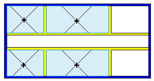

Par exemple, le plan d'étage suivant affiche les pièces placées en utilisant les limites de pièce définies par des murs dans le modèle hôte (bleu) et des murs dans le modèle lié (jaune).
