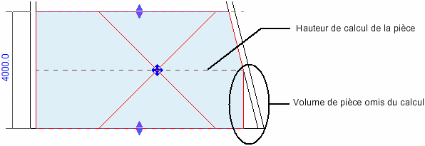

Dans une vue en coupe, vous pouvez également vérifier si Revit exclut certaines parties de la pièce du calcul des volumes. Cela peut se produire, par exemple, lorsque certains murs sont inclinés, selon la hauteur de calcul définie pour le niveau correspondant. Voir A propos de la hauteur de calcul des pièces et Situations susceptibles d'affecter le calcul des volumes de pièce.
