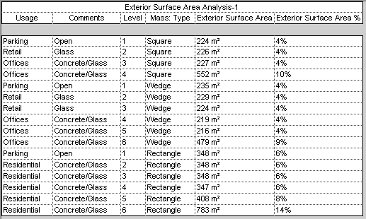

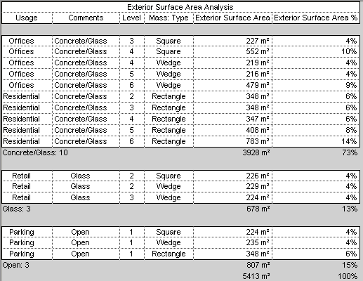

Ensuite, triez la nomenclature et générez les sous-totaux par matériau extérieur (à l'aide du champ Commentaires), comme indiqué ci-dessous.
- Dans la palette Propriétés, accédez aux propriétés de la nomenclature.
- Dans le champ Tri/Regroupement, cliquez sur Modifier.
- Dans l'onglet Tri/Regroupement de la boîte de dialogue Propriétés de la nomenclature, procédez comme suit :
- En regard de l'option Trier par, sélectionnez :
- Commentaires
- Croissant
- Pied de page
- Titre, nombre et totaux
- Ligne vide
- Dans la liste Puis par, sélectionnez Utilisation et Croissant.
- Dans la partie inférieure de la boîte de dialogue, sélectionnez :
- Totaux généraux
- Titre et totaux
- Détailler chaque occurrence
- Cliquez sur l'onglet Mise en forme et effectuez les opérations suivantes :
- Sous Champs, sélectionnez Développé de façade.
- Dans le champ Alignement, sélectionnez Droite.
- Sélectionnez Calculer les totaux.
- Spécifiez la mise en forme du pourcentage de développé de façade : sous Champs, sélectionnez % de développé de façade. Dans le champ Alignement, sélectionnez Droite. Sélectionnez Calculer les totaux.
- (Facultatif) Spécifiez la mise en forme de Commentaires, Utilisation, Niveau et Volume: Type : sous Champs, sélectionnez un nom de champ. Ensuite, dans le champ Alignement, sélectionnez Centre.
- Cliquez sur OK.
La nomenclature est mise à jour : les lignes sont triées et leurs sous-totaux sont calculés. Elle affiche le pourcentage de surface pour chaque matériau extérieur, ainsi que la superficie en unités carrées.
Dans cet exemple, les développés de façade de certains sols de volumes (tel que Square Level 4 et Wedge Level 6) sont supérieurs à ceux des autres sols de volumes, car ils sont calculés d'une autre manière.
