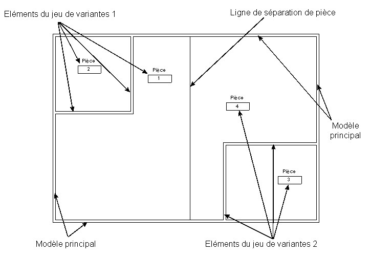

Règles de calcul du périmètre et de la superficie d'une pièce dans les variantes.
Si la forme, la taille et l'emplacement d'une pièce ne changent pas d'une variante à une autre et si vous souhaitez attribuer les mêmes propriétés à la pièce pour toutes les variantes, conservez la pièce dans le modèle de base.
Si la forme, la taille ou l'emplacement d'une pièce ou ses propriétés de pièce (telles que l'occupation) doivent être différents d'une variante à l'autre, ajoutez la pièce à chaque variante du jeu. Pour ce faire, vous avez le choix entre les méthodes suivantes :
Pour faire varier la forme, la taille ou l'emplacement d'une pièce d'une variante à l'autre d'un jeu de variantes, procédez comme suit :
Vous pouvez ensuite créer des vues dédiées afin d'afficher différentes combinaisons de variantes à partir de chaque jeu. (Voir Création de vues dédiées à une variante.)
