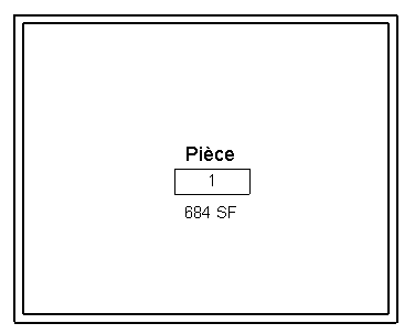

Par exemple, supposons que le modèle principal contienne la pièce suivante.

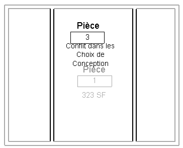

Lorsqu'une pièce est ajoutée à une variante, l'étiquette de pièce signale un conflit entre les variantes.
