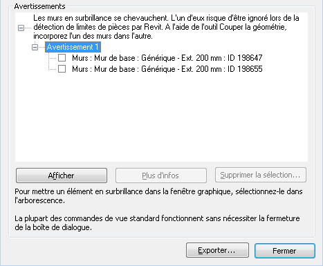

Vous pouvez afficher la liste des avertissements associés à un élément.
  1. Sélectionnez un élément dans la zone de dessin.
  2. Cliquez sur l'onglet Modifierle groupe de fonctions Avertissements (Afficher les avertissements liés).
    Remarque : Si aucun avertissement n'est associé à l'élément, l'outil Afficher les avertissements liés ne s'affiche pas dans l'onglet Modifier.
La liste des avertissements s'affiche dans une arborescence.
Développez la liste pour consulter les éléments associés à chaque avertissement. Lorsque vous sélectionnez le texte situé en regard d'un avertissement, l'élément est mis en surbrillance dans toutes les vues ouvertes où il est visible.
Pour supprimer un élément du modèle, cochez la case en regard du nom de l'élément, puis cliquez sur Supprimer la sélection.
