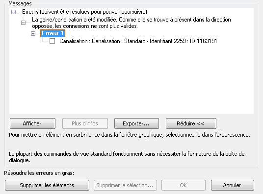

Dans la boîte de dialogue d'erreur, cliquez sur Développer pour afficher une arborescence qui répertorie les erreurs et avertissements associés à la dernière action.
Pour afficher davantage d'informations sur chacune des erreurs, cliquez sur le signe plus (+) dans l'arborescence.
Vous pouvez également effectuer les opérations suivantes :
- Sélectionnez un en-tête d'erreur, par exemple Erreur 1. Tous les éléments associés à cette erreur sont sélectionnés dans la zone de dessin.
- Sélectionnez un élément dans la liste pour l'afficher sélectionné dans la zone de dessin.
- Avec un élément sélectionné dans la liste, cliquez sur Afficher pour rechercher uniquement cet élément dans les vues.
- Supprimez un élément en cochant la case correspondante et cliquez sur Supprimer la sélection.
- Rétablissez la vue normale de la boîte de dialogue en cliquant sur Réduire.
