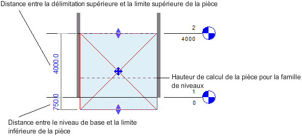

    Revit LT affiche des contrôles supérieur et inférieur en forme de flèche.
  3. Pour modifier la limite supérieure ou inférieure de la pièce, tirez le contrôle correspondant vers le haut ou vers le bas.
    Revit LT affiche des cotes de repérage pour indiquer la distance des limites supérieure et inférieur par rapport à la limite supérieure et au niveau de base de la pièce. Si vous le souhaitez, entrez directement une valeur. Voir Utilisation de cotes de repérage.
    La ligne en pointillé traversant la pièce indique la hauteur de calcul, c'est-à-dire la hauteur à laquelle Revit LT calcule la surface et le périmètre de la pièce. La hauteur de calcul est définie dans les paramètres de type des niveaux. Voir Hauteur de calcul. La ligne en pointillé correspondant à la hauteur de calcul s'affiche uniquement lorsque vous sélectionnez la pièce dans une vue en coupe.
