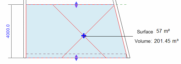

Par exemple, le dessin suivant affiche la coupe d'une pièce avec un mur incliné. Les pointillés traversant la partie inférieure de la pièce indiquent la hauteur de calcul actuelle. Cette ligne s'affiche lorsque vous sélectionnez la pièce. Revit LT utilise le périmètre de la pièce à la hauteur de calcul lors du calcul de la superficie et du volume de la pièce.

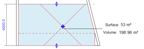

Toute modification de la hauteur de calcul affecte le périmètre de la pièce et, donc, sa superficie et son volume. Par exemple, le dessin ci-dessous présente la même pièce avec une hauteur de calcul plus petite (indiquée par les pointillés). L'étiquette de pièce affiche la superficie et le volume de pièce modifiés.
