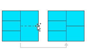

Après la création d'un mur-rideau, utilisez les quadrillages pour diviser le mur en panneaux.
groupe de fonctions Création
 (Quadrillage du mur-rideau)
groupe de fonctions Quadrillage du mur-rideau
 (Ajouter/Supprimer des segments) Vous pouvez personnaliser le quadrillage de mur-rideau, placer des meneaux sur des lignes de quadrillage et insérer des portes et des murs dans les panneaux de murs-rideaux.
