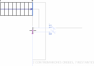

Pour créer deux volées perpendiculaires connectées par un palier
  1. Sélectionnez l'outil de composant de volée droite et spécifiez les options d'origine. Voir Sélection de l'outil de composant de volée et spécification des options.
  2. Dans la barre des options :
    • Sélectionnez une valeur pour la ligne de justification. (L'option Volée: droite est sélectionnée dans les illustrations suivantes.)
    • Vérifiez que Palier automatique est sélectionné.
  3. Cliquez pour démarrer la première volée.
  4. Cliquez pour positionner le palier lorsque le nombre de contremarches souhaité a été atteint.
  5. Déplacez le curseur le long de la ligne d'extension et cliquez pour commencer à dessiner les contremarches restantes de la deuxième volée. Vous remarquerez que le palier est créé automatiquement. (La profondeur de palier par défaut est identique à la largeur de la volée.)
  6. Cliquez pour terminer la deuxième volée.
  7. Dans le groupe de fonctions Mode, cliquez sur (Terminer le mode de modification).
