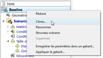

1. Cliquez avec le bouton droit sur la conception Baseline dans la barre Etude de conception et sélectionnez Cloner…
2. Entrez le nom "Registres du plancher actif" à la conception clonée. Cliquez sur OK .

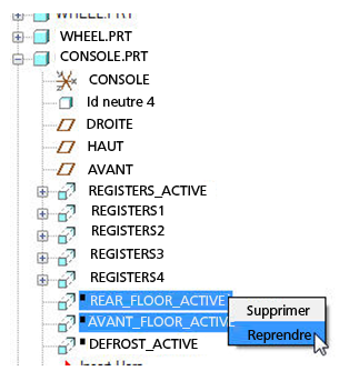

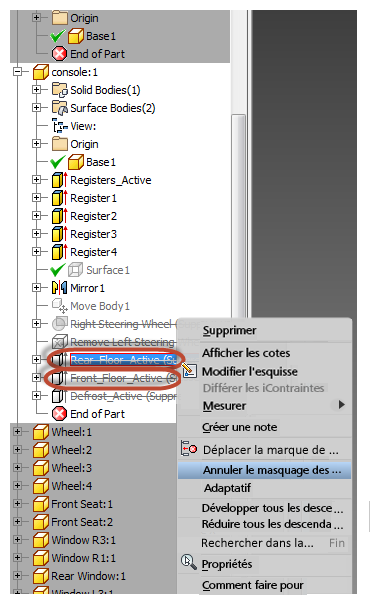

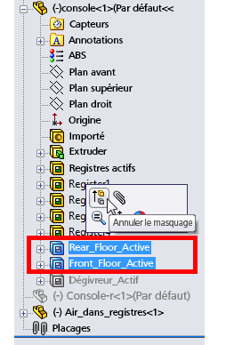

3. Dans le modèle CAO, activez les fonctions qui permettent à l'air de circuler vers les registres du plancher avant et arrière. Dans la pièce console, activez les fonctions suivantes :
Autodesk® Inventor
PTC Creo ou Pro/Engineer
UG NX
Faites de la pièce console (ou console-r) la pièce active et lancez le navigateur de pièces. Cochez la case correspondant à chaque fonction à activer.

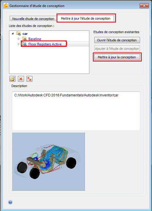

4. Lancez Autodesk® CFD et mettez à jour la conception clonée sur la base de la nouvelle géométrie de CAO :
Pour effectuer le lancement à partir d'un outil de CAO...
  1. Dans le Gestionnaire d'étude de conception, cliquez sur l'onglet Mettre à jour l'étude de conception.
  2. Développez l'étude de conception car.
  3. Sélectionnez la conception Floor Registers Active .
  4. Cliquez sur Mettre à jour la conception .

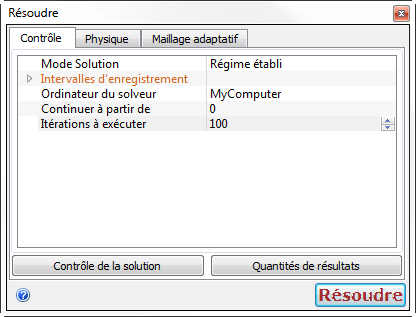

6. Cliquez avec le bouton droit de la souris hors du modèle et choisissez Résoudre…
7. Réglez Continuer à partir de sur 0 et cliquez sur Résoudre.
8. Lorsque le système vous demande si vous voulez supprimer tous les résultats après itération 0 et continuer, cliquez sur Yes.
