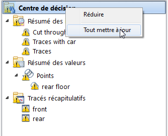

2. Pour mettre à jour tous les tracés, images et valeurs afin d'inclure la nouvelle conception, cliquez avec le bouton droit sur la barre du Centre de décision et sélectionnez Tout mettre à jour.
Remarque : Le symbole «  avertissement  » est placé à côté d'un objet dans le Centre de décision pour indiquer qu'un ou plusieurs scénarios de l'étude de conception ne sont pas inclus ou ne sont pas actualisés dans cet objet. Lorsque vous cliquez sur Tout mettre à jour, les derniers résultats sont extraits de tous les scénarios et appliqués aux objets du Centre de décision.

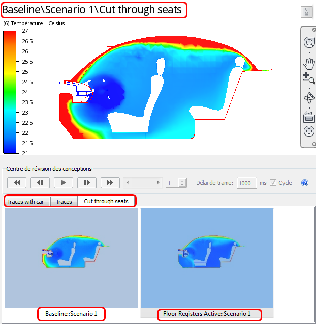

3. Cliquez sur l'image récapitulative Coupe à travers les sièges (sous la branche Centre d'analyse de la conception).
Remarque : Vous pouvez remarquer que la vue enregistrée de la conception de ligne de base (baseline) est affichée.
Remarque : Chaque image récapitulative est affichée dans un onglet distinct. Chaque onglet affiche l'image récapitulative enregistrée pour tous les scénarios terminés de l'étude de conception.

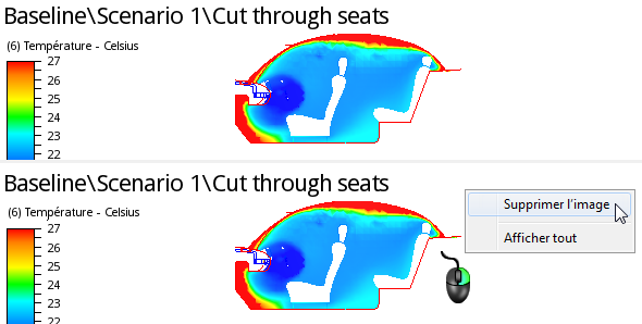

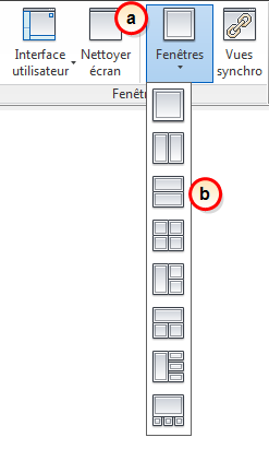

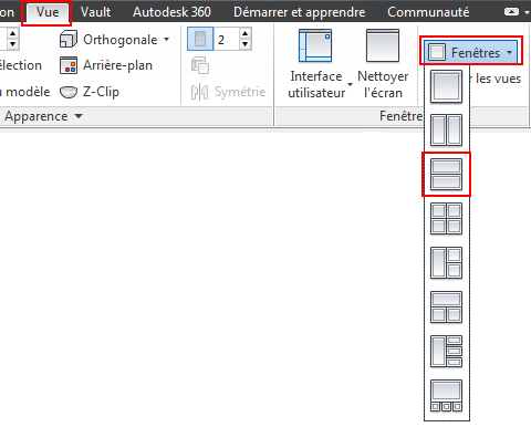

4. Pour visualiser en même temps l'image récapitulative pour les deux conceptions, divisez la fenêtre graphique en deux fenêtres d'affichage :
  1. Développez le menu Fenêtre dans l'onglet Affichage
  2. Sélectionnez Fractionnement horizontal .
5. Les deux fenêtres d'affichage affichent la même image. Pour supprimer l'une de ces images, cliquez avec le bouton droit sur la fenêtre inférieure et sélectionnez Supprimer l'image.

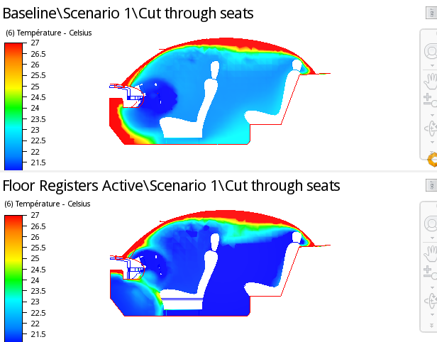

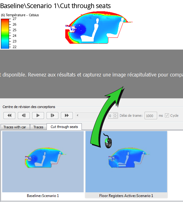

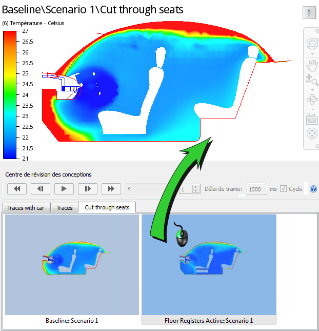

6. Faites glisser l'image Grilles de ventilation à registre activées de la barre de sortie dans la fenêtre d'affichage inférieure.
Vous pouvez remarquer que les températures sont nettement plus fraîches dans la nouvelle conception (affichée dans la fenêtre inférieure). Vous pouvez également remarquer que le refroidissement est plus uniforme dans l'espace des occupants assis à l'arrière :

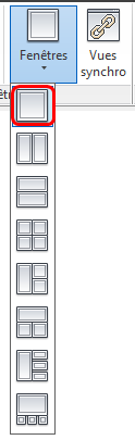

7. Affichez une fenêtre unique depuis le menu Fenêtres.
Remarque : Pour comparer les résultats de la conception, vous pouvez aussi placer l'image récapitulative des deux conceptions dans une même fenêtre d'affichage, puis animer l'affichage.
8. Faites glisser l'image qui n'est pas affichée dans la fenêtre depuis la Barre données de sortie vers la fenêtre (observez cette action ci-dessous avec l'image Floor Registers Active).
9. Utilisez les contrôles "VCR" ou la barre du curseur pour effectuer l'animation entre les deux conceptions.

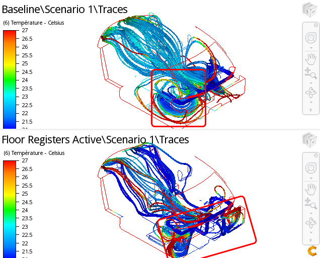

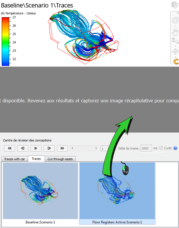

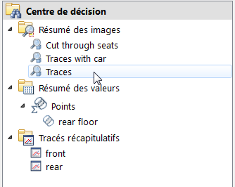

10. Pour visualiser les changements apportés aux modèles d'écoulement, cliquez sur l'image récapitulative Traces (sous la branche Centre d'analyse de la conception).
11. Comparez les résultats de ces deux conceptions sur la base de l'image récapitulative Traces :
12. Pour naviguer dans plusieurs vues en même temps, assurez-vous que l'option Lier les vues, dans l'onglet Vue, est activée.
Remarque : La recirculation qui a entraîné le manque d'uniformité du chauffage dans la conception de ligne de base (baseline) ne figure plus dans la nouvelle conception. Vous pouvez cependant remarquer qu'il existe toujours une certaine recirculation au niveau de l'espace du plancher avant.

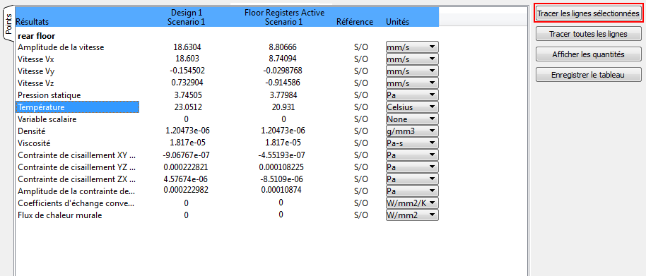

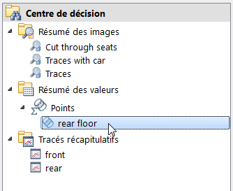

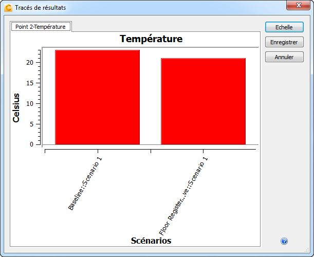

13. Sélectionnez le point récapitulatif rear floor (plancher arrière) dans la branche Résumé des valeurs du Centre de décision.
14. Sélectionnez Température et cliquez sur Tracer les lignes sélectionnées.
Remarque : Vous pouvez remarquer une réduction de la température à cet emplacement de la nouvelle conception :

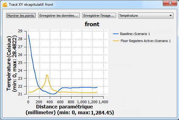

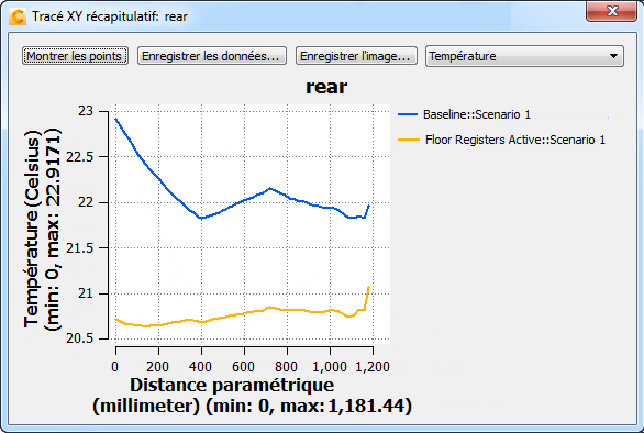

15. Pour visualiser les tracés de température pour l'espace avant et arrière des occupants, cliquez sur les entrées de tracé XY récapitulatif Avant et Arrière (sous la branche Données de tracé XY).
Observations :
