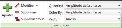

- Hors du modèle : utilisez la liste de sélection ou le groupe de fonctions contextuel Iso-surface. Cette option est utile pour les modèles complexes dans lesquels il est plus facile de travailler loin de la géométrie.
Pour créer une iso-surface
- Sur le modèle : cliquez avec le bouton droit de la souris sur le modèle ou à proximité (mais pas sur une iso-surface existante). Cliquez sur Ajouter une iso-surface.
- Hors du modèle : cliquez sur Ajouter dans le groupe de fonctions contextuel Iso-surface.

- Hors du modèle : cliquez sur Modifier dans le groupe de fonctions contextuel Iso-surface et faites une sélection dans le menu Apparence.
Pour modifier l'iso-quantité et la quantité Couleur par résultat
- Sur la surface : cliquez avec le bouton droit de la souris. Cliquez sur Iso-quantité ou Couleur par résultat et faites une sélection dans la liste.
- Hors du modèle : effectuez respectivement une sélection dans les menus Quantité et Couleur par dans le groupe de fonctions contextuel Iso-surfaces.
