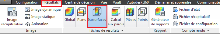

1. Cliquez sur Iso-surfaces sur l'onglet Résultats.

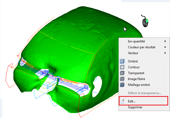

3. Cliquez avec le bouton droit de la souris à l'extérieur du modèle et sélectionnez Ajouter une iso-surface. (Vous pouvez aussi cliquer sur Ajouter dans le panneau contextuel Iso-surfaces.)
4. Cliquez avec le bouton droit de la souris sur l'iso-surface et sélectionnez Modifier.

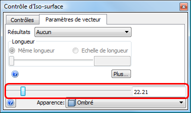

5. Faites glisser la barre du curseur afin de modifier la valeur de température de l'iso-surface.
Remarque : Utilisez les iso-surfaces afin d'identifier l'asymétrie dans l'écoulement. Notez également les emplacements des zones où la température est la plus élevée.

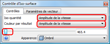

6. Réglez Iso-quantité et Couleur par résultat sur Amplitude de la vitesse. Faites glisser le curseur vers la gauche jusqu'à ce que les jets d'écoulement provenant des registres avant soient visibles.
7. Passez la Couleur par résultat à Température.
Remarque : Notez l'emplacement où la température de l'air commence à augmenter :

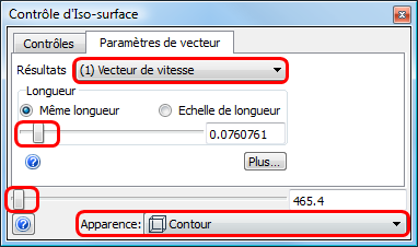

8. Cliquez sur l'onglet Paramètres de vecteur. Sélectionnez Vecteur de vitesse dans le menu Résultats . Réglez le paramètre Apparence sur Contour . Faites glisser les curseurs Longueur et Valeur afin de visualiser l'écoulement dans l'habitacle.
Remarque : Notez les zones présentant une forte recirculation de l'écoulement :
