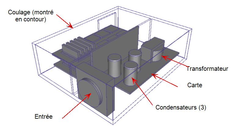

Dans ce didacticiel, nous allons simuler l'écoulement et le transfert thermique dans un boîtier électronique. Ce système contient plusieurs composants que nous modélisons à l'aide de modèles d'appareils Autodesk® CFD, tels que les modèles compacts de transfert thermique, les ventilateurs internes et les résistances distribuées (supports poreux).
La géométrie solide a été créée dans un système de CAO. Nous allons créer le volume d'air à l'aide de l'outil de géométrie Remplissage des cavités dans Autodesk® CFD.
Nous allons utiliser des groupes pour simplifier le processus d'affectation de paramètres à plusieurs pièces.
La convection forcée est le principal mode de transfert thermique.
