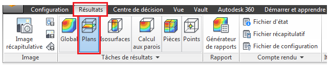

Cliquez sur Plans à partir de l'onglet Résultats :
Pour créer un plan, cliquez sur Ajouter dans le panneau contextuel Plans :

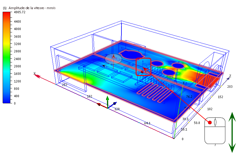

Pour orienter le plan, cliquez dessus avec le bouton gauche de la souris, puis cliquez sur cette icône dans la barre d'outils contextuelle :
Y
Pour déplacer le plan, faites glisser l'axe du trièdre selon une orientation normale au plan.
Pour afficher les vecteurs, sélectionnez Vecteur de vitesse dans le menu Vecteur du panneau contextuel Plans :
Pour ajuster l'espace vectoriel :
  1. Cliquez sur Modifier dans le panneau contextuel Plans.
  2. Dans la boîte de dialogue Contrôle de plan, faites glisser le curseur Espacement de grille vers Fine. (Cette position se trouve vers le bas de la boîte de dialogue.)
Pour afficher des vecteurs de longueurs différentes (mis à l'échelle selon la Vitesse) :
  1. Cliquez sur l'onglet Paramètres de vecteur.
  2. Dans le groupe Longueur, sélectionnez Échelle de longueur.
  3. Faites glisser le curseur Min vers la gauche et le curseur Max vers la droite.
Pour cacher les contours, cliquez avec le bouton droit de la souris sur le plan et sélectionnez Contour .
Pour cacher les vecteurs, cliquez avec le bouton droit de la souris sur le plan et sélectionnez Vecteur. Sélectionnez Aucun .

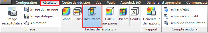

Cliquez sur Iso-surfaces à partir de l'onglet Résultats :
Pour créer une iso-surface, cliquez sur Ajouter dans le panneau contextuel Iso-surfaces :
Pour modifier la valeur de l'iso-quantité, cliquez avec le bouton droit de la souris sur l'iso-surface et cliquez sur Modifier. Faites glisser le curseur dans l'onglet Contrôles.
Remarque : Utilisez l'iso-surface afin de comprendre comment l'écoulement influence le transfert de chaleur. Les zones qui présentent un faible mouvement d'air produisent souvent un faible transfert de chaleur et des températures de composants élevées.
Pour supprimer l'Iso-surface, cliquez dessus avec le bouton droit et sélectionnez Supprimer .
