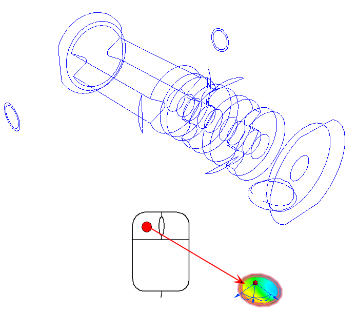

Cliquez avec le bouton droit de la souris sur le plan et sélectionnez Ombré .
Pour afficher le plan de résultats de température, sélectionnez Température dans le menu Résultat du panneau contextuel Plans.
Cliquez avec le bouton gauche de la souri sur le plan et cliquez sur l'icône Alignement des surfaces. Sélectionnez la surface de sortie.
Remarque : Ce plan de résultats montre la distribution de température sur l'ensemble de la sortie.

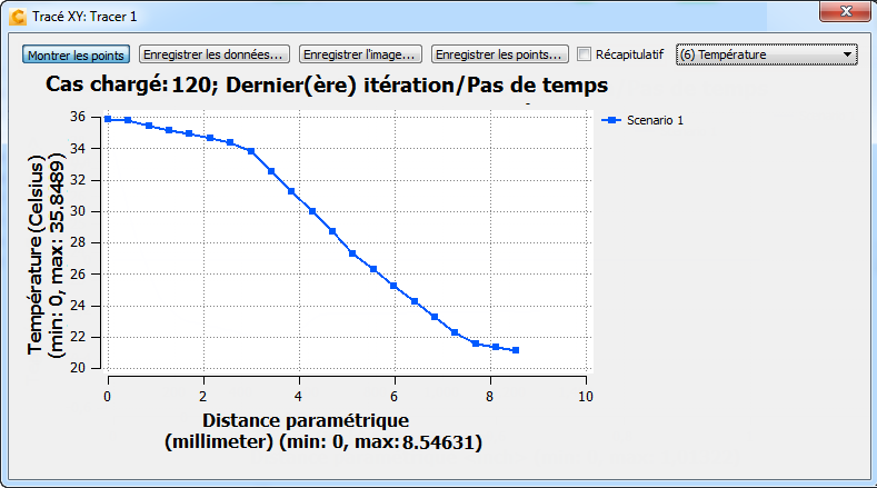

Cliquez avec le bouton droit de la souris sur le plan et sélectionnez Tracé XY .
Cliquez sur Ajouter par sélection. Cliquez sur Ajouter des points et sélectionnez deux points de chaque côté du plan :
Cliquez sur le bouton Tracer .
Remarque : Cette procédure nous permet d'évaluer l'uniformité du profil de température.
Cliquez sur la case Récapitulatif en haut de la boîte de dialogue Tracer.
Remarque : Le tracé est converti en un tracé récapitulatif, ce qui nous permet de comparer les données du scénario suivant exécuté dans cette étude de conception. Nous utiliserons ces éléments dans une étape ultérieure.
