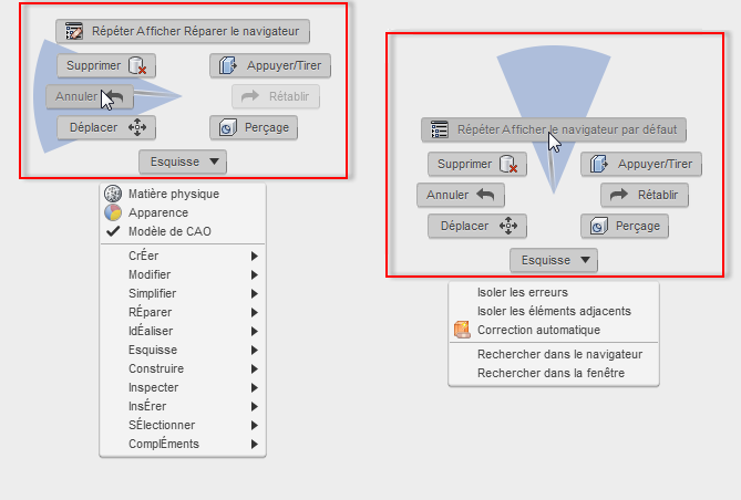

Menu de marquage
Cliquez sur la fenêtre graphique avec le bouton droit de la souris pour afficher les menus de marquage et de dépassement. Une fois que vous maîtrisez l'interface du menu de marquage, profitez du mode de marquage pour optimiser l'efficacité des workflows.
Mises en surbrillance :
Mode Menu
- Accédez aux commandes les plus fréquemment utilisées.
- Déplacez le curseur dans le menu radial pour afficher les sections de commande.
- Cliquez dans la section pour sélectionner la commande.
Mode Marquage
- Accédez aux commandes du menu de marquage en un clic de souris.
- Créez un menu de marquage invisible : appuyez sur le bouton droit de la souris et maintenez-le enfoncé, puis faites glisser immédiatement le curseur vers une commande.

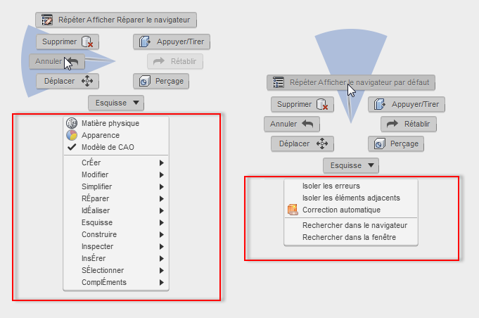

Menu de dépassement
Sous le menu de marquage, vous pouvez accéder au menu de dépassement.
- Accédez aux commandes disponibles dans le contexte actuel.
- Sélectionnez un objet dans la fenêtre graphique et utilisez la commande Rechercher dans le navigateur pour le rechercher dans le navigateur.
- Pour en savoir plus sur la commande Sélectionner, voir Outil de sélection.
