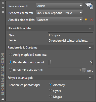

Renderbeállítások kezelője
A renderelés összes elsődleges beállítását vezérli.
A Renderbeállítások kezelőjének használatával megadhatja a renderelés során alkalmazandó elsődleges beállításokat. A szalagon található vezérlőket is használhatja néhány általános renderelési beállítás módosításához vagy egy elnevezett renderbeállítás aktuálissá tételéhez.

Renderelési cél
Azt határozza meg, hogy a renderelő hol jeleníti meg a renderelt képet.
  • Ablak.Az aktuális nézetet rendereli a Renderelési ablakba.
  • Nézetablak.Az aktuális nézetet rendereli az aktuális nézetablakban.
  • Terület. Egy megadott területet renderel az aktuális nézetablakban.
Renderelési méret
A renderelt kép kimeneti méretét és felbontását határozza meg. Válassza a További kimeneti beállítások lehetőséget a Méretre renderelés kimeneti beállításai párbeszédpanel megjelenítéséhez, és adjon meg egy egyéni kimeneti méretet.
Ez az opció csak akkor érhető el, ha a Renderelési cél legördülő listában az Ablak lehetőség van kijelölve.
Renderelés
Valósághű vagy valósághűen árnyalt képet hoz létre 3D szilárdtest vagy felület modellből.
Aktuális beállítás
Megadja a nézet vagy terület renderelésekor használandó renderbeállítást.
Megjegyzés: Egy szabványos renderbeállítás módosításának eredményeképp létrejön egy új egyéni renderbeállítás.
Másolat létrehozása
Megkettőzi a kiválasztott renderbeállítást.
A másolt renderbeállítás nevét a program a „ - MásolatN” utótaggal együtt hozzáfűzi a névhez egy egyedi név létrehozásához az új egyéni renderbeállítás számára. Az N által jelölt szám az egyedi név létrehozásáig növekszik.
Töröl
Eltávolítja az Aktuális alapbeállítás legördülő listában kiválasztott egyéni renderbeállítást a rajzból.
A kiválasztott renderbeállítás eltávolítása után egy másik renderbeállítás válik aktívvá.
Alapbeállítási információ
Megjeleníti a kiválasztott renderbeállítás nevét és leírását.
  • Név.Meghatározza a kiválasztott renderbeállítás nevét. Az egyéni renderbeállítások átnevezhetők, a szabványos renderbeállítások azonban nem.
  • Leírás.Meghatározza a kiválasztott renderbeállítás leírását.
Renderelés időtartama
A renderelő a végső renderelési kimenet létrehozásához szükséges iterációk időtartamát vagy szintjeinek számát vezérli. Az időtartam vagy a szintek számának növelésével javítható a renderelt kép minősége. (RENDERTARGET rendszerváltozó)
  • Amíg megfelelő nem lesz. A renderelés a megszakításig folytatódik.
  • Renderelés szint szerint.Azon szintek vagy iterációk számát határozza meg, amelyeket a renderelési alrendszer a renderelt kép létrehozásakor végrehajt. (RENDERLEVEL rendszerváltozó)
  • Renderelés idő szerint. Azon percek számát határozza meg, amelyeket a renderelési alrendszer a renderelt kép iteratív finomításával tölt. (RENDERTIME rendszerváltozó)
Fények és anyagok
A renderelt képhez használt megvilágítás és anyagszámítások pontosságát vezérli. (RENDERLIGHTCALC rendszerváltozó)
  • Alacsony:Egyszerűsített megvilágítási modell; a leggyorsabb és a legkevésbé valósághű. A globális fényhatás, a visszaverődés és a fénytörés ki van kapcsolva.
  • Vázlat.Egyszerű megvilágítási modell; egyensúlyt biztosít a teljesítmény és a valósághűség között. A globális fényhatás be van kapcsolva, a visszaverődés és a fénytörés pedig ki van kapcsolva.
  • Nagy.Speciális megvilágítási modell; lassabb és valósághűbb. A globális fényhatás, a visszaverődés és a fénytörés be van kapcsolva.
