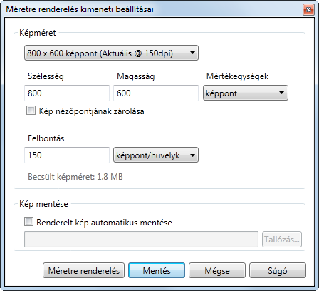

Méretre renderelés kimeneti beállításai párbeszédpanel
Beállítja a renderelt kép kimeneti felbontását.
Amikor egy egyedi kimeneti méretet határoz meg, az hozzá lesz adva a Kimeneti méret legördülő listához a Renderbeállítások kezelője palettán. A rendszer négy egyedi kimeneti méretet tárolhat ideiglenesen a Kimeneti méret legördülő listában, de nem menti azokat az aktuális rajzzal, és nem tartja meg az egyes rajzolási munkamenetek között.
Opciók
A következő lehetőségek jelennek meg.
Képméret
A renderelt kép kimeneti méretét és felbontását határozza meg, amikor a Renderelési ablakba renderel.
Szabványos képméretek
A renderelt kép kimeneti méretét és felbontását adja meg.
Szélesség
A renderelt kép szélességét adja meg a meghatározott mértékegység alapján.
Magasság
A renderelt kép magasságát adja meg a meghatározott mértékegység alapján.
Mértékegységek
A Szélesség és Magasság szövegmezők mértékegységét adja meg.
A kiválasztott érték befolyásolja a Szélesség és Magasság szövegmezőkben megadható értékek tartományait.
Képponttartomány: 1–12 000; Hüvelyktartomány: 0,033–40; Centimétertartomány: 0,00846–101,6
Kép nézőpontjának zárolása
Egyéni kimeneti felbontás megadásakor rögzíti a szélesség-magasság arányt.
A Szélesség és Magasság szövegmezők rögzítve vannak egymáshoz; a méretarány megtartása érdekében az egyik módosításakor a másik is módosul.
Felbontás
A renderelt kép centiméterenkénti vagy hüvelykenkénti képpontjainak számát adja meg.
A felbontást gyakran pont/hüvelyk (DPI) mértékegységben határozzák meg. Ha ez az érték nagy, az növeli a létrejött fájl méretét, de jobb lesz a kép minősége, ha az eredeti renderelési méretnél nagyobb méretben nyomtatják ki.
Kép mentése
Meghatározza, hogy a renderelt kép mentésre kerül-e egy fájlba.
Renderelt kép automatikus mentése
Engedélyezi a renderelt kép fájlba történő automatikus mentését.
Fájlnév
Megadja a helyet és a fájlnevet a renderelt kép mentéséhez.
  • BMP (*.bmp). Állóképes bitképfájl Windows bitkép (.bmp) formátumban.
  • TGA (*.tga). 32 bites true color színmélységet támogató fájlformátum; ez egy 24 bites szín és egy alfa csatorna, és általában true color formátumként használatos.
  • TIF (*.tif). Több platformos bitkép formátumú fájl.
  • JPEG (*.jpg). Népszerű formátum a képfájlok interneten való közzétételéhez – ez biztosítja a minimális fájlméretet, és így a minimális letöltési időt.
  • PNG (*.png). Az interneten és a webhelyeken való használathoz kifejlesztett állóképes fájlformátum.
Méretre renderelés
A rajz aktuális nézetét rendereli a Renderelési ablakba a megadott képméretben.
Mentés
Hozzáad egy rendereléshez használható egyéni képméretet a Renderbeállítások kezelője palettán található Kimeneti méret listához.
Az új egyéni képméret alapjául a Szélesség, Magasság és Felbontás szövegmezőkben megadott értékek szolgálnak.
