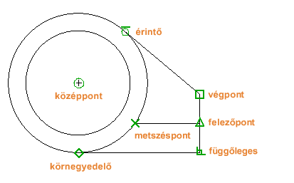

Tárgyraszterek
Az objektumokon található pontos helyek meghatározásának legfontosabb módja a tárgyraszterek használata. A következő ábrán a jelölők számos különböző tárgyrasztert jelölnek.
A tárgyraszterek a parancsok futtatása során akkor válnak elérhetővé, amikor az AutoCAD egy pont megadását kéri. Ha például új vonalat kezd rajzolni, és a mutatót egy meglévő vonal végpontja közelébe mozdítja, a mutató automatikusan hozzáigazodik.

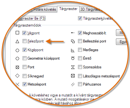

Alapértelmezett tárgyraszterek beállítása
A TRASZTER parancs beírásával állíthatja be az alapértelmezett tárgyrasztereket, más néven „futó” tárgyrasztereket. Így például előfordulhat, hogy hasznosnak találja a Felezőpont tárgyraszter alapértelmezés szerinti bekapcsolását.

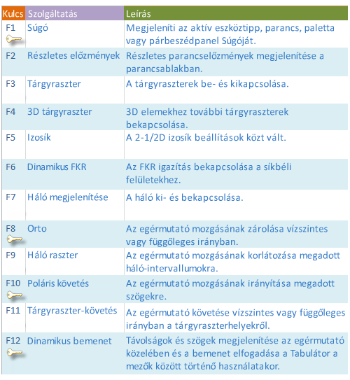

Hasznos referencia a funkcióbillentyűkhöz
A billentyűzet minden funkcióbillentyűje rendelkezik társított funkcióval az AutoCAD alkalmazásban. A leggyakrabban engedélyezett vagy tiltott elemeket egy kulcs jelöli.
Megjegyzés: Az F8 és az F10 billentyűk kölcsönösen kizárják egymást – ha az egyiket bekapcsolja, a másik automatikusan kikapcsolódik.
