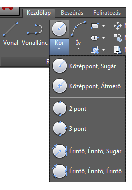

Körök
A KÖR parancs alapértelmezett beállítása szerint a középpontot és egy sugarat kell megadni.
A többi körbeállítás a legördülő menüből érhető el:
Azt is megteheti, hogy a parancsablakba beírja a KÖR kifejezést vagy csak egy K betűt, és kattintással kiválaszt egy beállítást. Így megadhat egy középpontot, vagy kattinthat az alább bemutatott módon az egyik kiemelt parancsbeállításra.

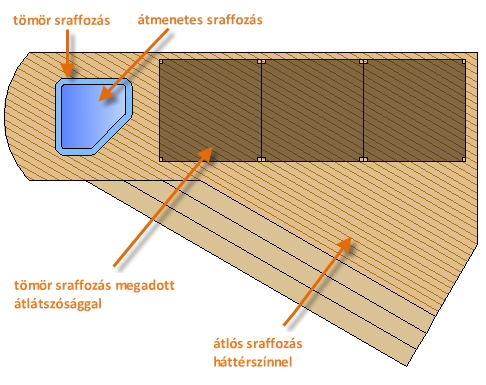

Sraffozások és kitöltések
Az AutoCAD alkalmazásban a sraffozás egy olyan összetett objektum, ami sorok, pontok, alakzatok, folytonos kitöltési szín vagy átmenetes kitöltés által eltakar egy megadott területet.
Amikor futtatja a SRAFFOZ parancsot, a szalag átmenetileg megjelenteti a Sraffozás létrehozása lapot. Ezen a lapon több mint 70 iparági szabványos angolszász vagy ISO sraffozási minta és nagy számú specializált beállítás közül választhat.
A legegyszerűbb módszer, ha a szalagról választ egy sraffozási mintát és léptéket, majd rákattint egy olyan területre, ami teljesen körül van zárva objektumokkal. A sraffozási méret és távolság vezérléséhez meg kell adnia a léptéktényezőt.
A sraffozás létrehozása után mozgathatja a határoló objektumokat a sraffozási terület módosításához, vagy törölhet egy vagy több határoló objektumot, hogy az alább bemutatott módon részben határolt sraffozást hozzon létre:
Tipp: Ha egy sraffozási mintát folytonos vagy átmenetes kitöltésűre állít be, ügyeljen arra, hogy a Sraffozás létrehozása lapon beállíthat átlátszósági szintet is, így érdekes átfedési effektusokat alakíthat ki.
Íme néhány példa a folytonos kitöltésű sraffozás használatára:

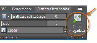

Tipp: Ha igazítania kell a mintát egy sraffozásban, ami előfordulhat például a fenti deszkázat esetén, használja az Origó megadása beállítást egy igazítási pont megadásához.
