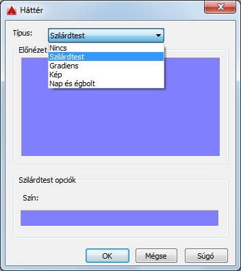

Háttér párbeszédpanel
Meghatározza egy elnevezett nézet hátterének típusát, színét, effektusát és helyét.
Opciók
A következő lehetőségek jelennek meg.
Típus
Felsorolja a nézetre alkalmazható háttér-felülírásokat (Nincs, Szilárdtest, Gradiens, Kép, Nap és égbolt).
Szilárdtest
Egyszínű, tömör hátteret választ ki.
Gradiens
Két- vagy három szín átmenetét adja meg a háttérhez.
Kép
Egy képfájlt használ a háttérhez.
Nap és égbolt
Megjelenik A nap és az égbolt hátterének beállítása párbeszédpanel, ahol megadható a háttérként használandó nap és égbolt helye, színe és tulajdonságai.

Szilárdtest opciók
Előnézet
Megjeleníti a kiválasztott színt.
Szín
Megnyitja a Szín kiválasztása párbeszédpanelt.
