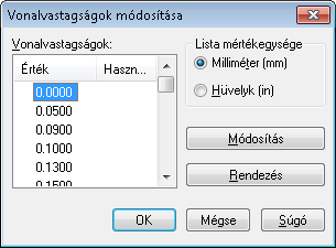

Módosítja a már létező vonalvastagságok szélesség értékét.
A következő lehetőségek jelennek meg.
Felsorolja a vonalvastagságokat a nyomtatási stílus táblázatban. Módosíthatja a meglévő vonalvastagságokat, de nem adhat hozzájuk és nem törölhet közülük. Ha megváltoztat egy vonalvastagságot, akkor azok a nyomtatási stílusok is megváltoznak, amelyek az adott vonalvastagságot használják.
Amikor egy vonalvastagság-értéket módosít, az kerekítve lesz, és négy tizedesjegy pontossággal kerül megjelenítésre. A vonalvastagság értékének nullának vagy pozitív értéknek kell lennie. Ha létrehoz egy vonalvastagságot nulla vastagsággal, a vonal olyan vékonyan lesz nyomtatva, amilyen vékonyan a nyomtató létre tudja hozni. A maximális vonalvastagság értéke 100 milliméter (megközelítőleg négy hüvelyk).
Meghatározza a mértékegységeket, amelyekkel a vonalvastagságok megjelenítésre kerülnek.
A kiválasztott vonalvastagságot teszi szerkeszthetővé.
Érték szerint sorba rendezi a vonalvastagságokat. A vonalvastagságok sorrendjének módosítása után kattintson a Rendezés gombra, és a lista újra rendezett lesz.
