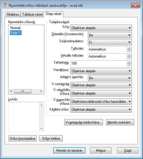

Táblázat nézet és Űrlap nézet lapok (Nyomtatási stílus táblázat szerkesztő)
A nyomtatási stílus táblázatban található nyomtatási stílus definíciókat módosítja.
Megjeleníti az összes nyomtatási stílust a nyomtatási stílus táblázatban, és azok beállításait.
A nyomtatási stílusok balról jobbra oszlopokban jelennek meg. Kevesebb nyomtatási stílus esetén általában a Táblázat nézet lap használható könnyebben. Ha sok nyomtatási stílussal dolgozik, akkor az Űrlap nézet használata sokkal előnyösebb, mivel a nyomtatási stílus nevek a bal, míg a kiválasztott stílus tulajdonságai a jobb oldalon jelennek meg. Az első nyomtatási stílus az elnevezett nyomtatási stílus táblában a NORMÁL, amely az objektumok alapértelmezett tulajdonságait tartalmazza (nincs használt nyomtatási stílus). A NORMÁL stílust nem lehet sem törölni, sem módosítani.
Opciók
A következő lehetőségek jelennek meg.
Név
Az elnevezett nyomtatási stílus táblázatokban lévő nyomtatási stílusok nevét jeleníti meg. Az elnevezett nyomtatási stílus táblázatokban levő nyomtatási stílusok módosíthatók. A színfüggő nyomtatási stílus táblázatokban lévő nyomtatási stílus nevek objektumszínekhez kötődnek, és nem módosíthatók. A program legfeljebb 255 karakter hosszú stílus neveket képes kezelni.
Leírás
Leírást ad minden nyomtatási stílushoz.
Tulajdonságok
Megadja az aktuális nyomtatási stílus táblázathoz adott új nyomtatási stílus beállításait.
