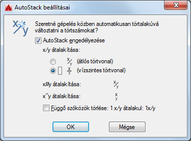

Az automatikusan törtalakra konvertálódó karakterek alapértelmezett beállítását adja meg.
A következő lehetőségek jelennek meg.
Automatikusan törtalakúvá alakítja a kalap, perjel és kettős kereszt karakterek előtt és után beírt numerikus karaktereket. Ha például beírja az 1#3 karakterláncot, amelyet érvényes speciális karakter vagy szóköz követ, a szöveg automatikusan ferde vonallal elválasztott törtalakká alakul.
A perjelet (/) ferde törtvonallá konvertálja, ha az AutoStack lehetőség be van kapcsolva.
A perjelet (/) vízszintes törtvonallá konvertálja, ha az AutoStack lehetőség be van kapcsolva.
Az egész számok és törtvonalak közötti szóközöket távolítja el.
