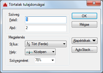

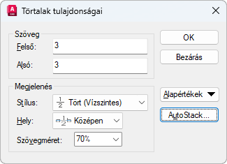

A Törtalak tulajdonságai párbeszédpanel megnyitásához jelölje ki a törtalakos szöveget, kattintson a jobb gombbal, majd a helyi menüben válassza a Törtalak tulajdonságai menüpontot.
Az alsó és a felső szöveget külön lehet szerkeszteni. A Megjelenés területen állíthatja be a törtalak stílusát, helyét és szövegmagasságát.
A következő lehetőségek jelennek meg.
A tört alsó vagy felső részét módosítja.
A tört felső részén vagy bal oldalán levő számot módosítja.
A tört alsó részén vagy jobb oldalán levő számot módosítja.
Módosítja a törtalakú szöveg stílusát, elhelyezését vagy a szöveg méretét.
Tört alakú szöveg formátumstílusát adja meg: vízszintes tört, ferde tört, tűrés, decimális.
A törtvonalak illeszkedését határozza meg. A középre igazítás az alapértelmezett. Az objektum törtalakú szövegei azonos igazításúak.
A törtalakú szöveg méretét vezérli az aktuális szövegstílus mérete százalékának megfelelően (25–125 százalék).
Megjeleníti az AutoStack beállításai párbeszédpanelt. Az AutoStack csak akkor alakítja át a numerikus karaktereket törtalakúvá, ha azok közvetlenül a kalap, a perjel vagy a kettős kereszt karakterek előtt vagy után szerepelnek.
