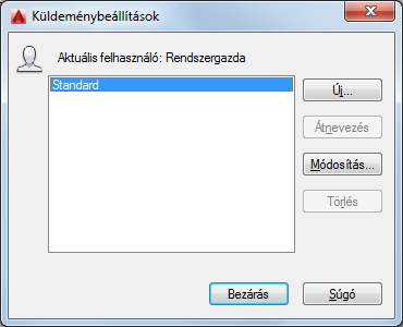

Küldeménybeállításokat hoz létre, módosít és töröl.
A következő lehetőségek jelennek meg.
Felsorolja az átviteli beállításokat.
Új küldeménybeállítást hoz létre.
Átnevezi az éppen kijelölt küldeménybeállítást.
Megjeleníti a Küldeménybeállítás módosítása párbeszédpanelt, amelyen beállításokat adhat meg a küldeménycsomaghoz.
Eltávolítja az éppen kijelölt küldeménybeállítást.
A lapkészletkörnyezetben egy szabványos fájlkiválasztó párbeszédpanelt jelenít meg, ahol megkereshet egy lapkészletadatokat tartalmazó (DST) fájlt. Ezután megjelenik a Küldeménybeállítások importálása párbeszédpanel, ahol megadhatja az importálni kívánt küldeménybeállításokat.
(Az AutoCAD LT programban nem alkalmazható.)
