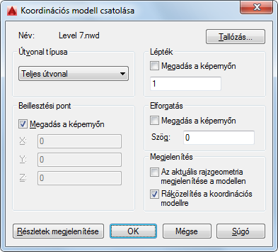

Megkeresi, beilleszti, elnevezi és meghatározza a csatolt koordinációs modellek, például az NWD és NWC Navisworks fájlok paramétereit és részleteit.
A következő lehetőségek jelennek meg.
Azonosítja a csatolni kívánt koordinációs modellt.
Megnyitja a Koordinációs modell kijelölése párbeszédpanelt (egy szabványos fájlkiválasztó párbeszédpanel).
Meghatározza a koordinációsmodell-fájl megtalálásának és betöltésének módját: Teljes (abszolút) útvonal, Relatív (a gazdarajz elérési útvonalához viszonyított) útvonal, Elérési útvonal nélkül (a fájl ugyanabban a mappában található, mint a rajz).
Beállítja, hogy a koordinációs modell beillesztési pontját hová csatolja a program a rajzban. A Megadás a képernyőn érték az alapértelmezett. Az alapértelmezés szerinti beillesztési pont a 0,0,0.
Arra kéri, hogy a párbeszédpanel bezárása után határozza meg a koordinációs modell bázispontját. Lehetővé teszi, hogy a parancspromptnál vagy a mutatóeszköz használatával adjon meg adatokat. Ha a Megadás a képernyőn jelölőnégyzet üres, írja be a beillesztési pont X, Y és Z koordinátáit.
Beállítja az X koordináta-értéket.
Beállítja az Y koordináta-értéket.
Beállítja a Z koordináta-értéket.
Beállítja a koordinációs modell relatív léptékét.
Arra kéri, hogy a párbeszédpanel bezárása után határozza meg a koordinációs modell léptékét. Lehetővé teszi, hogy a parancspromptnál vagy a mutatóeszköz használatával adjon meg adatokat.
Ha a Megadás a képernyőn négyzet nincs bejelölve, írja be a léptéktényező értékét. Az alapértelmezett léptéktényező értéke 1.
Beállítja a koordinációs modell elforgatásának szögét.
Arra kéri, hogy a párbeszédpanel bezárása után határozza meg a koordinációs modell elforgatási szögét. Lehetővé teszi, hogy a parancspromptnál vagy a mutatóeszköz használatával adjon meg adatokat.
Ha a Megadás a képernyőn négyzet nincs bejelölve, írja be az elforgatási szög értékét a párbeszédpanelen. Az alapértelmezett elforgatási szög 0.
Megjeleníti az elérési útvonalat, ahol a koordinációsmodell-fájl található.
Megjeleníti a rajzzal együtt mentett elérési útvonalat a koordinációsmodell-fájl csatolásakor. Az útvonal az Útvonal típusa beállítástól függ.
