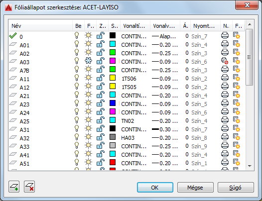

Fóliaállapot szerkesztése párbeszédpanel
Módosítja a kiválasztott fóliaállapotot.
Megjelenik a kiválasztott fóliaállapotban mentett összes fólia és tulajdonságaik listája.
Opciók
A következő lehetőségek jelennek meg.
Fólialista
Megjelenik a kiválasztott fóliaállapotban lévő fóliák és tulajdonságaik listája.
Töröl
A kiválasztott fóliákat eltávolítja a fóliaállapotból.
Hozzáadás
Megjelenik a Fóliaállapotba felvenni kívánt fóliák kijelölése párbeszédpanel, amelyen a rajz fóliaállapotban nem definiált fóliáit adhatja hozzá.
