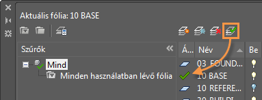

Az összes új objektum rajzolása az aktuális a fóliára történik. A Fóliatulajdonság-kezelőben lévő zöld pipa az aktuális fóliát jelzi.
