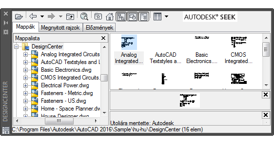

Amikor a Megnyitott rajzok lapra vagy a Mappák lapra kattint, a következő két ablaktábla jelenik meg, amelyeken rajzi tartalmat kezelhet:
Az opciók eléréséhez használja az ablak tetején lévő eszköztár gombjait. Az Autodesk Seek egy gomb, amely a böngészőjét nyitja meg, és megjeleníti az Autodesk Seek kezdőlapját, ahol online tervezési tartalmat érhet el a gyártóktól és más forrásokból.
A következő lehetőségek jelennek meg.
A tartalmakat a rajzba vagy az eszközpalettára a tartalom területről való húzásával, illetve a helyi menü használatával illesztheti be.
Megjeleníti a számítógépen és a hálózati meghajtókon lévő fájlokat, egy listát a megnyitott rajzokról, valamint az utoljára elért helyek előzményeit. A fa nézetben válasszon ki egy elemet, hogy tartalma a tartalom területen megjelenjen.
Az eszköztárban található Fa nézet átkapcsolása gomb (
) segítségével nyithatja meg és zárhatja be a fanézetet.
A számítógépen és a hálózati meghajtókon lévő fájlok és mappák hierarchiáját jeleníti meg, beleértve a Sajátgépet és a Hálózatokat is.
Az ADCÚTVONAL segítségével eljuthat egy megadott fájlnévhez, könyvtárhoz vagy hálózati helyhez a DesignCenter fa nézetében.
Megjeleníti az összes, az aktuális munkaszakaszban megnyitott rajzot, beleértve a kis méretű rajzokat is.
Parancsikonokat jelenít meg azokhoz a fájlokhoz, amelyeket utoljára nyitott meg a DesignCenter ablakban. Az Előzmények megjelenítése közben a jobb kattintásra megjelenő helyi menü parancsaival bármelyik fájlról megtekintheti az Önt érdeklő információkat, vagy törölheti a fájlt.
Megjeleníti a Betöltés párbeszédpanelt (egy szokásos fájlkiválasztó párbeszédpanelt). A Betöltés párbeszédpanel segítségével a helyi és a hálózati meghajtók fájljaira, illetve az internetről elérhető fájlokra léphet, majd tartalmat választhat ki a tartalom terültre történő betöltéshez.
Visszatér az előzmények listájának legutóbbi helyéhez.
Visszatér az előzmények listájának soron következő helyéhez.
A jelenlegi mappa vagy elem felett egy szinttel feljebb elhelyezkedő mappa vagy elem tartalmát jeleníti meg.
Megjeleníti a Keresés párbeszédpanelt, ahol keresési feltételeket adhat meg a rajzok, a blokkok és a rajzok nem grafikus objektumainak megkereséséhez.
A keresés az asztalra mentett felhasználói tartalmat is megjeleníti (az AutoCAD LT esetén nem érhető el).
A tartalom terület Kedvencek mappájának tartalmát jeleníti meg. A Kedvencek mappa a gyakran használt elemekre mutató parancsikonokat tartalmazza. A Kedvencek mappába úgy vehet fel elemeket, hogy a tartalom területen a jobb gombbal kattint, vagy a fa nézet egy elemére jobb gombbal kattint, és a Hozzáadás a Kedvencekhez menüpontot választja. Elemeknek a Kedvencek mappából történő törléséhez használja a helyi menü Kedvencek rendezése menüpontját, majd pedig a helyi menü Frissítés pontját.
A DesignCenter alkalmazást visszaállítja a felhasználó alapmappájára. Telepítéskor a saját mappa a következő: ...SampleDesignCenter. Ha meg szeretné változtatni a saját mappát, használja a fa nézet helyi menüjét.
A Fa nézet átkapcsolása gomb nem érhető el, ha Előzmények módban dolgozik.
Megjeleníti, illetve elrejti a kiválasztott elem előnézetét a tartalom terület alatti ablaktáblán. Ha a kijelölt elemhez nincs mentve előnézeti kép, az Előnézet területe üres.
Megjeleníti, illetve elrejti a kiválasztott elem szöveges leírását a tartalom terület alatti ablaktáblában. Ha előnézeti képet is megjelenített, akkor a leírás az alá kerül. Ha a kijelölt elemhez nincs mentve leírás, a Leírás területe üres.
Megnyit egy webböngészőt, és megjeleníti az Autodesk Seek (SEEK) honlapját. Az Autodesk Seek honlapon attól függően lehet termékinformációkat találni, hogy a tartalomszolgáltatók, a partnercégek és a magánszemélyek, mit tesznek közzé az Autodesk Seek honlapon (KERESÉSMEGOSZT). Ilyen tartalom lehet 3D modell, 2D rajz, műszaki dokumentáció, brosúra, termék vagy alkatrész leírása.
