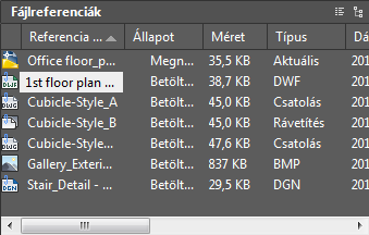

Listanézet
A listázott információ tartalmazza a referencia nevét, állapotát, fájlméretét, fájltípusát, a létrehozás dátumát és a mentési útvonalat.
Referencia neve
A referencia nevének oszlopa az aktuális rajzot mindig az első bejegyzésként mutatja, amelyet a csatolás sorrendjében felsorolt további csatolt fájok követnek.
Állapot
A hivatkozott fájl állapota:
  • Betöltött - A hivatkozott fájl jelenleg csatolva van a rajzhoz.
  • Nincs betöltve - A hivatkozott fájl a rajzból való törlésre van kijelölve.
  • Nem található - A hivatkozott fájl nem található az érvényes keresési útvonalakon.
  • Nem elérhető - A hivatkozott fájl nem olvasható.
  • Elárvult - A hivatkozott fájl egy másik, Nem elérhető állapotú fájlhoz van csatolva.
  • Hivatkozás nélküli - A hivatkozott fájl kitörölték vagy leradírozták, ahelyett, hogy a csatolását megszüntették volna.
Átméretezés
A csatolt fájlreferencia mérete.
Típus
A hivatkozott fájl típusa. A rajz (xref) fájlformátumok csatolmányként vagy rávetítésként jelennek meg, a raszterképek megjelenítik fájlformátumukat, a DWF-, DWFx-, DGN- és PDF-alávetítések pedig a megfelelő fájltípusként kerülnek listázásra.
Dátum
A hivatkozott fájl létrehozásának vagy utolsó mentésének dátuma.
Mentett útvonal
Megjeleníti az útvonalat, amely mentődik a rajzzal a hivatkozott fájl csatolásakor.

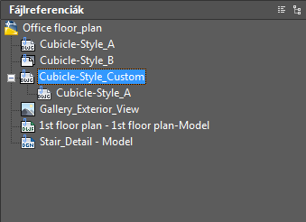

Fanézet
A fa nézet felső szintje mindig az aktuális rajzot mutatja. A hivatkozott fájlok a következő szinten jelennek meg. A hivatkozott fájlok tartalmazzák saját beágyazott fájlreferenciáikat, amelyek megnyithatók a mélyebb szintek megjelenítéséhez. Amikor fanézetben végez kijelölést, akkor egyszerre csak egy fájlreferencia jelölhető ki.
